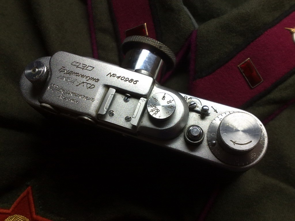

新入手37~38年左右产古董 FED-1一台, 机件基本完好,适当清洗调校之后既可使用,但偶之前用的最古董的相机也是FM2,因此有几个火星问题询问:
1.这东西的镜头伸缩是没有螺母之类的东西直接控制的, 拆开后发现只有一个锁定结构,估计这东西的镜头是直接手拉到最长之后转一下锁定,是否正确?
2.这相机的非林回卷如何操作,我试了下发现非林所在的转轴无法回转,是否拍完之后得在暗袋里操作?
多谢各位啦!!!

作者: Zankuro    时间: 2009-7-19 08:56
请教了偶老爸, 说是的.

饿……这台是莱卡的拷贝版, 苏联FED-1,不是原厂莱卡2捏~~~不过两者零件通用, FED-1用料也不差,所以很多时候是用战后生产的FED-1当莱卡的零件提供者,因此对这台我也是上EBAY买多台报废的FED1回来拆零件补上去。
问过毛子朋友之后他们认为这相机除掉外观少了2个零件之外,内部需要差开调整清洁一下,倒不需要换特别多东西。

作者: 牛真    时间: 2009-7-19 13:56
顶部快门钮前面那个东西,你换个位置试验一下。
作者: 拉11    时间: 2009-7-20 19:58
饿,实验过, 所有机件都被锁定了。估计是拆胶卷的时候用的
